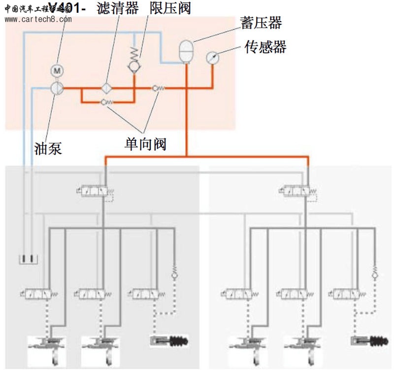

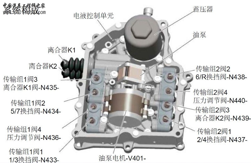

    请教各位。有没有了解大众的一款干式双离合器DQ200的。电控单元换新油之后,不能加压了。油泵电机一直转,但是油压系统压力上不去。这是个什么情况

    请教下,油泵后面的单向阀和滤清器平行布置,那油岂不是可以经过单向阀,直接向后流入,滤清器还怎么起作用啊?

    油品换的正确吗?如果不是油的问题,那就按照线路排查吧,在各节点接压力表试试,有可能限压阀被动过了。

    dyzch 发表于 7-12-2015 15:10
    请教下,油泵后面的单向阀和滤清器平行布置,那油岂不是可以经过单向阀,直接向后流入,滤清器还怎么起作用 ...
    单向阀并不是总是打开的。正常情况下,也就是滤网干净的时候,单向阀是关闭的。
    学习了,谢谢了。
