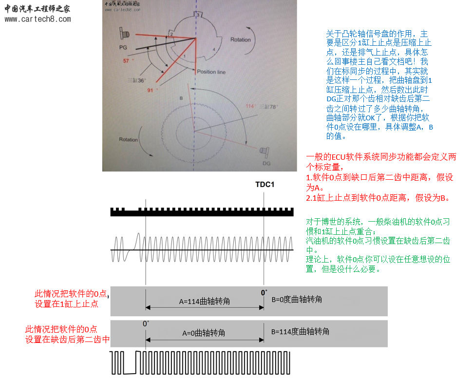

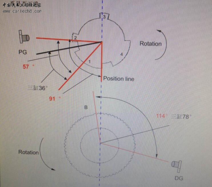

    这是在上止点时 信号盘位置,软件判缸点为缺齿后第一个齿,为什么不能统一?

    程序标定的问题吧

    发动机同步标定确实如二图所示,由缺齿后第二个齿的下降沿开始计,直到一缸喷油,中间间隔的角度会在软件中标定。因此,曲轴信号盘上上止点的标记并不再缺口处,而是需要向后推。猜测可能是为了防止信号采集过程的一些问题,不过也不是很懂,希望大神指点下。一图中凸轮轴信号盘没有看懂,有懂的希望能说一下。

    具体情况说明如图
