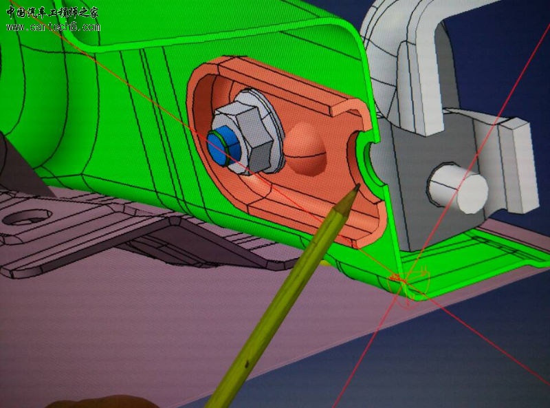

[车门] 前侧门铰链安装面图示位置有一车门内板和铰链加强板都有的通孔作用?
    18-6-2015 07:30
    发表于 15-12-2015 13:27:38 来自手机 | 显示全部楼层 |阅读模式
    求教下各位,前侧门铰链安装面图示位置有一车门内板和铰链加强板都有的通孔作用?

    发表于 5-1-2016 20:34:26 | 显示全部楼层
    个人认为是焊接时用来定位。
    12-3-2016 15:39
  • 签到天数: 29 天
    [LV.4]偶尔看看III
    发表于 12-1-2016 08:00:19 | 显示全部楼层
    装配定位孔
    3-11-2015 10:45
  • 签到天数: 4 天
    发表于 12-1-2016 09:02:25 | 显示全部楼层
    只知道是夹具控制铰链安装板孔位与车门主定位孔之间相对位置,欢迎大家补充
    奋斗
    13-1-2016 20:44
  • 签到天数: 5 天
    发表于 12-1-2016 22:24:55 | 显示全部楼层
    应该是安装用的定位过孔
    发表于 15-1-2016 17:35:08 | 显示全部楼层
    此孔为加强板定位过孔用,不用于螺母板定位用,螺母板是用两个螺母孔作为定位孔。
    9-10-2016 21:44
    发表于 23-2-2016 22:23:18 | 显示全部楼层
    应该是焊接定位用的
