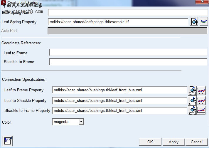

请问Adams2013建立钢板弹簧为何失败? 数据都是用的例子的啊
发表于 16-12-2015 13:44:47 来自手机 | 显示全部楼层 |阅读模式
数据都是用的例子的啊

    同问,楼主解决了吗

    leaf to frame和shackle to frame 的硬点必须得建对。
    板簧参数长度必须和其有匹配。你可以仔细看一下报错的提示。
