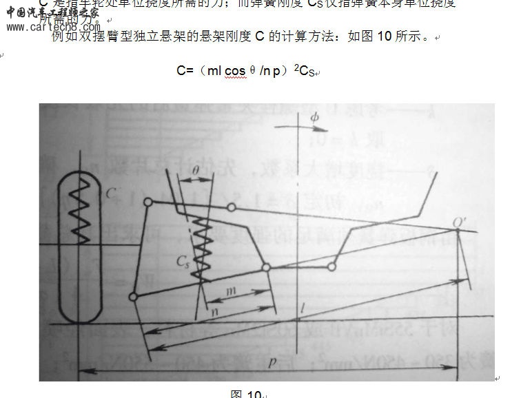

[悬挂] [图片]有知道这个悬挂公式是怎么推导的吗?
发表于 16-12-2015 13:45:47 来自手机 | 显示全部楼层 |阅读模式
[图片]有知道这个公式是怎么推导的吗?

    根据虚功原理,假定给车身一个虚角位移,做的虚功相等

    如果考虑橡胶村套对悬架刚度的影响应该如何修正呢?
