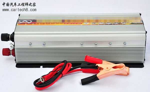

    电动车装上逆变器的作用是增加动力。
    工作原理:
    逆变器是一种DC to AC的变压器,它其实与转化器是一种电压逆变的过程。
    转换器是将电网的交流电压转变为稳定的12V直流输出,而逆变器是将Adapter输出的12V直流电压转变为高频的高压交流电;两个部分同样都采用了用得比较多的脉宽调制(PWM)技术。
    其核心部分都是一个PWM集成控制器,Adapter用的是UC3842,逆变器则采用TL5001芯片。
    TL5001的工作电压范围3.6~40V,其内部设有一个误差放大器,一个调节器、振荡器、有死区控制的PWM发生器、低压保护回路及短路保护回路等。
    产品作用:
    逆变器是把直流电能(电池、蓄电瓶)转变成交流电(一般为220v50HZ正弦或方波)。
    通俗的讲,逆变器是一种将直流电(DC)转化为交流电(AC)的装置。
    它由逆变桥、控制逻辑和滤波电路组成。
    广泛适用于空调、家庭影院、电动砂轮、电动工具、缝纫机、DVD、VCD、电脑、电视、洗衣机、抽油烟机、冰箱,录像机、按摩器、风扇、照明等 。
    简单地说,逆变器就是一种将低压(12或24伏或48伏)直流电转变为220伏交流电的电子设备。
    产品特点:
    转换效率高、启动快。
    安全性能好,产品具备短路、过载、过/欠电压、超温5种保护功能。
    物理性能良好,产品采用全铝质外壳,散热性能好,表面硬氧化处理,耐摩擦性能好,并可抗一定外力的挤压或碰击。
    带负载适应性与稳定性强。
