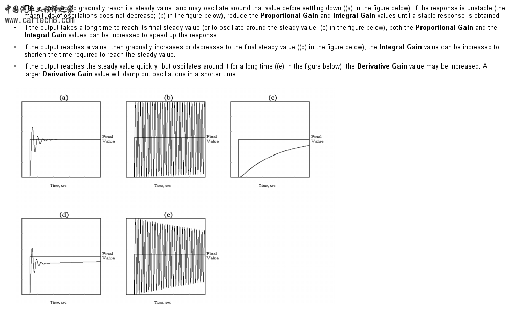

    发表于 2-1-2016 22:58:46 | 显示全部楼层
    可能PID设置不合理吧,看、参考下图示
