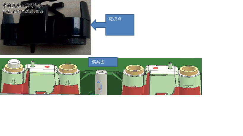

    ASA+PC零件进胶点附近耳朵易断,1个产品带2个铁环嵌件,一模出2 ,,产品重量25G

    产品断裂图,模具示意图,谢谢大家,解决问题有难度

    可以做下CAE,看看熔接部位和断裂点是否吻合。如果断裂是由熔接线引起,可以考虑修改进料位置。如果不是则考虑更换材料或改善结构分散应力。

    比例小,100个不到1个

    应该是应力集中了。
