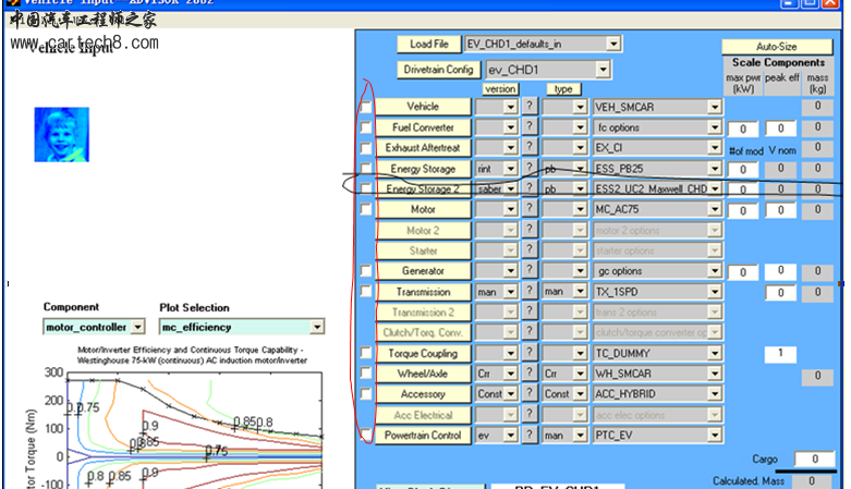

    只不过想在原来EV基础上多加一个电源即energy_storage2,按照一篇参考文献所述,在EV_CHD1_defaults_in里边加上以下程序段:
    vinf.energy_storage2.name='ESS2_UC2_Maxwell_CHD';
    vinf.energy_storage2.ver='rc';
    vinf.energy_storage2.type='cap';
    所有部件的选项就变成了待选状态,把以上内容删去就正常啦,不知道究竟是为何,想请教一下,谢谢!参考文献为附件文献的p30-35。

    发表于 12-3-2019 21:35:12 | 显示全部楼层
    我也是这个问题,吴青青的那篇,出来之后全部是空的,而且命令行一堆红字
