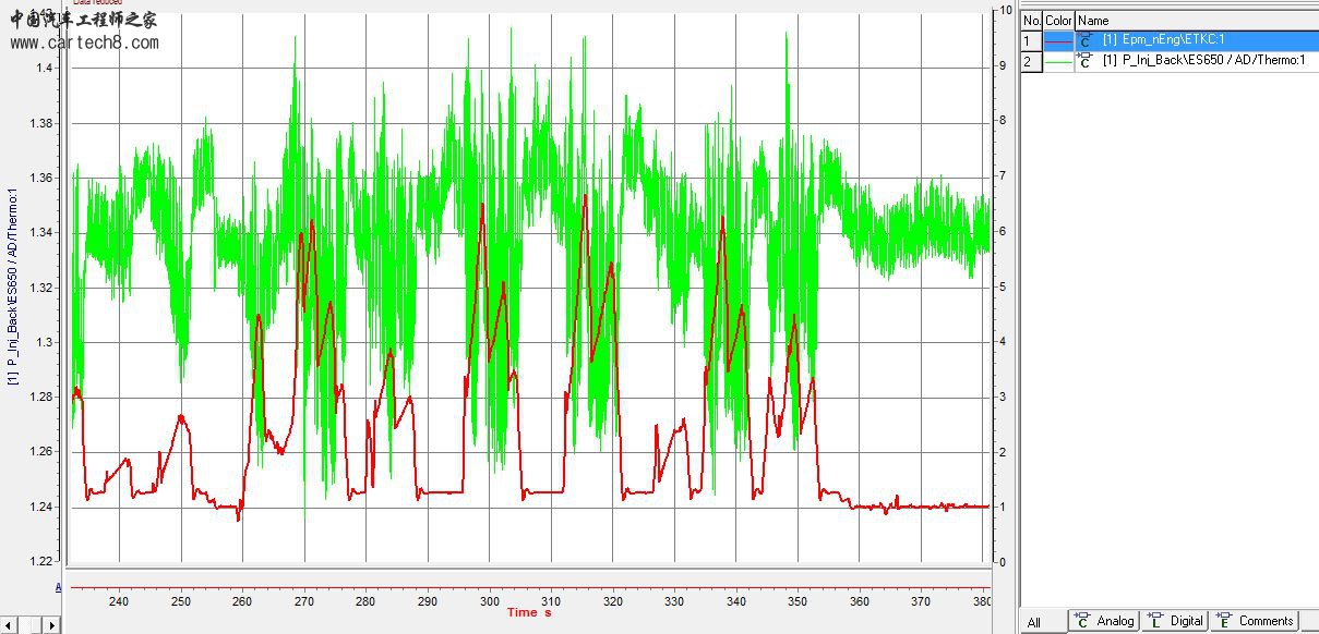

    问题如题。
    总的回油管上有个单向阀,限制值为1.3bar。可是测量出来的曲线有很多时间都是在1.3以下(不是在1.3以下稳定)
    绿色为压力,红色是转速
    绿色为压力,红色是转速
    擦汗

    压力是波动的,不可能稳定某一压力值,压力限值1.3,只要不超出这个值就可以,要不怎么叫限值呢!如果要计算平均值,你编辑个公式求出平均值在图中画出来就可以了。

    你在单向阀前测的还是阀后,
    我猜测你的意思是,既然加单向阀 ,就是为了保持加油压力恒定
    以你的这个测试数据,回油压力是满足要求的。

    在单向阀前进行的测试,压力传感器装在喷油器和单向阀之间。
    猜测的很对,现在只能理解为压力的剧烈波动导致这种情况,在较低的压力时,单向阀没有及时的关闭。
    请问,有没有什么改进的方法?

    压力波动在1.24bar~1.42bar,这个波动很正常。喷油器的回油不是稳定压力的,每一缸工作一次回一次油,也就是脉冲式的当然是会有波的。从这个数据来看这个压力波动很小了。
    你的燃油系统低压油路的压力要求,是为了使回油压力保持在1.3bar,再加上阀的开启关闭也会造成回油压力的波动的。
    上一次回复我也说了,你的测试数据表明燃油系统这个参数要求是满足系统要求的。
