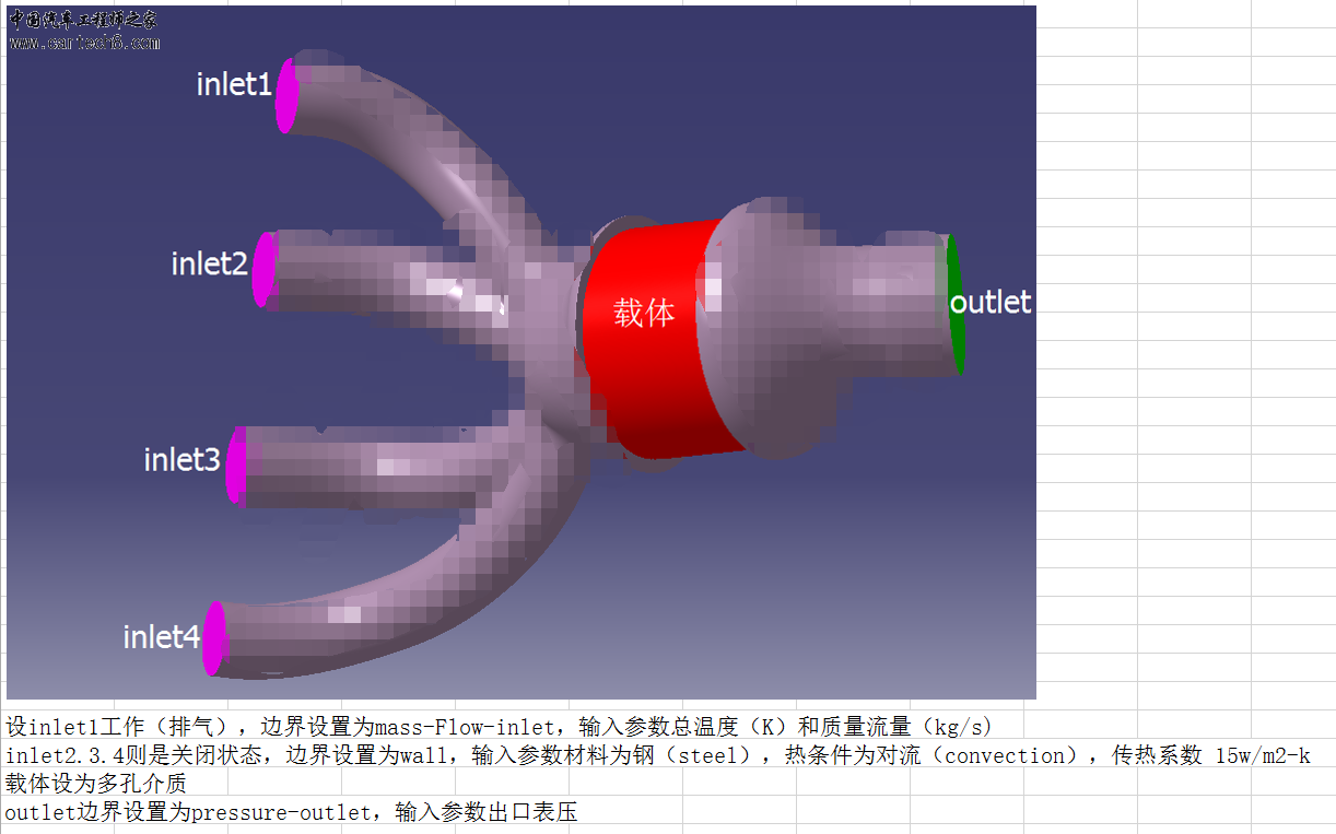

    关于催化器流体分析,歧管式的催化器分为4个进气口,设inlet1工作,边界设置为mass-Flow-inlet,输入参数总温度(K)和质量流量(kg/s),inlet2.3.4则是关闭状态,边界设置为wall,输入参数材料为钢(steel),热条件为对流(convection),传热系数 15w/m2-k,载体设为多孔介质,outlet边界设置为pressure-outlet,输入参数出口表压。这样设置对吗,是否还欠缺什么?
