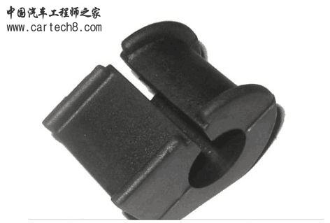

[设计匹配] 请问下橡胶衬套减小扭转刚度的办法,除了换橡胶配方还有什么?谢谢了
发表于 6-1-2016 13:16:06 来自手机 | 显示全部楼层 |阅读模式
同时不能降低径向刚度

发表于 6-1-2016 14:42:50 | 显示全部楼层
扭转刚度增加,同时径向刚度不变,只更改橡胶配方也不行啊。
必须至少改变两种,才能达成你需要的平衡。

    发表于 12-1-2016 11:57:54 | 显示全部楼层
    径向刚度不变 变更材料是不可能的
    考虑一下改变结构吧

    发表于 26-2-2016 16:59:36 | 显示全部楼层
    外径加大,缩径量增加,刚度就调胶料硬度吧。单纯调胶料肯定是不行的
