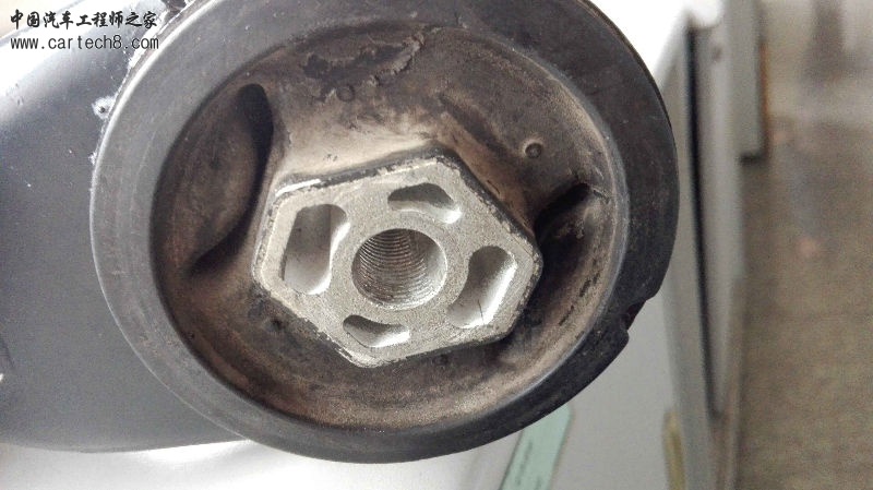

[设计匹配] 衬套的内骨架设计成该种结构有何作用
发表于 7-1-2016 13:28:00 来自手机 | 显示全部楼层 |阅读模式
衬套的内骨架设计成该种结构有何作用

 楼主| 发表于 7-1-2016 13:28:43 来自手机 | 显示全部楼层
1.铝铸造时壁厚太厚会产生气孔,这样能防止壁厚太厚内部气孔应力集中稳定性能不好。
2、橡胶衬套骨架刚度符合轴向刚度,可以设计成这样,减少原材料节省成本,轻量化要求

发表于 18-2-2016 17:10:35 | 显示全部楼层
主要是减重

    发表于 26-2-2016 15:05:21 | 显示全部楼层
    外部轮廓是为满足刚度及饱和度要求,内部的孔是减重孔

    发表于 26-2-2016 16:45:12 | 显示全部楼层
    楼主自问自答啊!这是长安CS35后扭力梁前点安装衬套的结构吧
