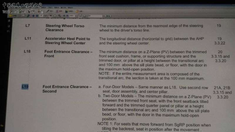

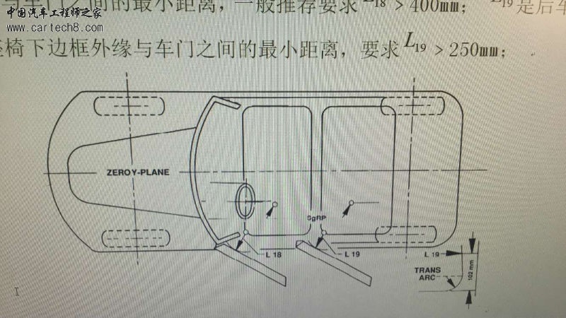

各位大神,L19是怎么定义的,SUV参考值范围是多少?我按照法规做是大于250的,实际上坐垫到侧围护板才198mm
 楼主| 发表于 16-1-2016 14:51:48 来自手机 | 显示全部楼层

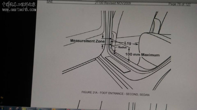

这个是SAEJ1100的标准

    门槛向上100mm内,门护板或B柱护板与座椅及其支撑部件最小间隙,这个有法规?
    是推荐范围吧,我觉得这个应该灵活些,量一下你的鞋,这个是上下车时的脚的空间。

    测座椅到车门护板最小间距!

    SUV座椅较高,量的不是坐垫到门护板的距离,而是座椅轨道到门护板的距离,楼主按照标准SAEJ1100就可以了

    应该至少大于270,可以通过坐垫做斜面特征,或通过压缩门板厚度来实现优化!!
