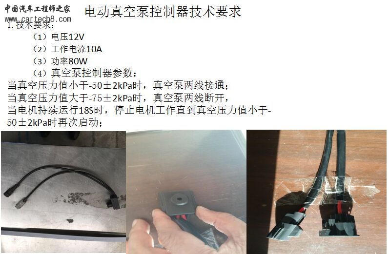

    大于75KPa才断开,最大的才80,你这个值在样车上验证过没得,我很想知道你样车的数据是怎样的,还有持续18S就停止,那你的气罐是对大的,你的这个值是怎么算出来的呢

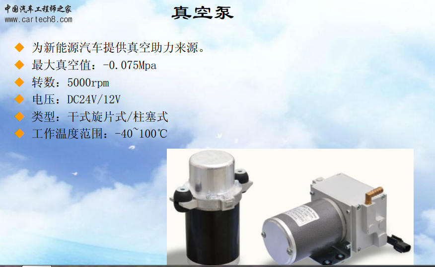

    上海旭岛或者万安科技都有这一类的产品
