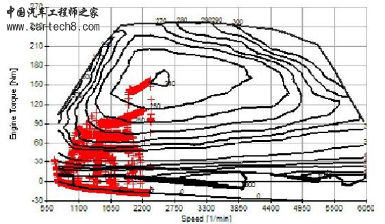

    请教各位大侠,用Cruise软件算NEDE工况循环油耗时,发动机MAP图上对应的工况点怎么看,这些点有斜着我往上的,也有转速基本相同扭矩不同笔直向上的点,也有扭矩基本相同转速横着的点。这些点太多了,看得我脑袋都大了。还有一般一个NEDC循环在发动机MAP图上会有多少个工况点(是软件默认的还是可以自己设置的)?
    请大师不吝赐教,万分感激。如下图所示的那些红色的XX点。
    谢谢!
    23-1-2016 15:11
    发表于 23-1-2016 15:18:52 | 显示全部楼层
    这些点点代表NEDC工况下发动机的主要运行点,比如最上面那段,表示100-120km/h加速那段工况的运行点,正好运行在发动机比较经济的区域。

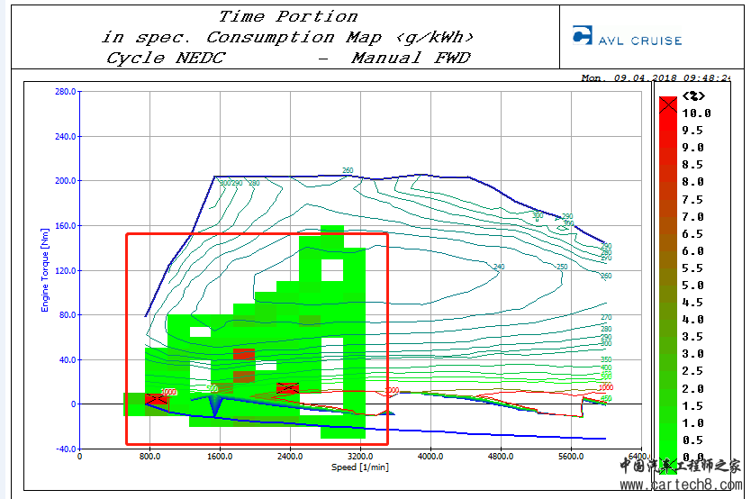

    发表于 9-4-2018 13:25:43 | 显示全部楼层
    你好,请问下下你这个图是怎么提出来的?我提出来的不是一个个的红点,而是云图,求指教。。。万分感谢
    24-4-2018 10:34
  • 签到天数: 9 天
    发表于 9-4-2018 13:44:32 | 显示全部楼层
    我提取出来的是这样的
    24-4-2018 10:34
  • 签到天数: 9 天
    发表于 9-4-2018 14:56:34 | 显示全部楼层
