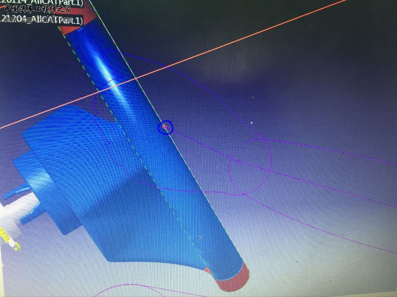

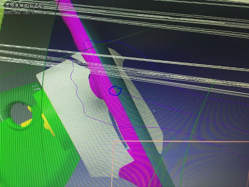

手在方向盘上的位置 哪个对?一个在方向盘轮毂的中点 一个在轮毂边缘
发表于 20-1-2016 13:43:59 来自手机 | 显示全部楼层 |阅读模式

    发表于 1-2-2016 11:54:00 | 显示全部楼层
    应该是在方向盘轮毂的中点

    发表于 22-3-2016 16:13:01 | 显示全部楼层
    应该是在中心上吧

    发表于 28-6-2016 16:42:12 | 显示全部楼层
    楼主是在做人机校核吗?我们这边是左手放在方向盘轮毂边缘
