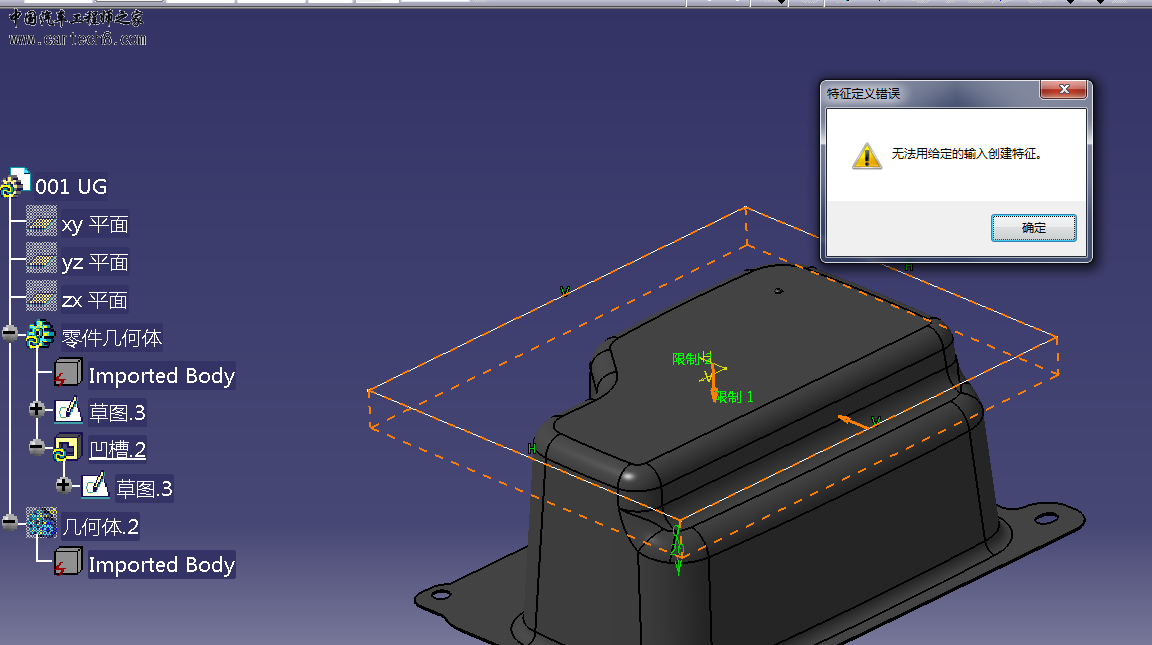

    求教,无法开槽
    开一点可以,开多了就出错
    99999999999999999999.CATPart

    发表于 24-1-2016 08:47:07 | 显示全部楼层
    你是不是鼠标点到特征树上了

    发表于 25-1-2016 13:05:23 | 显示全部楼层
    是不是模型本身的尺寸有问题。。。

     楼主| 发表于 25-1-2016 17:23:54 | 显示全部楼层
    波尔 发表于 25-1-2016 13:05
    是不是模型本身的尺寸有问题。。。
    这个是没有数据的,可以下附件试试

     楼主| 发表于 25-1-2016 17:24:27 | 显示全部楼层
    q15845362667 发表于 24-1-2016 08:47
    你是不是鼠标点到特征树上了
    没有点,可以下附件试试

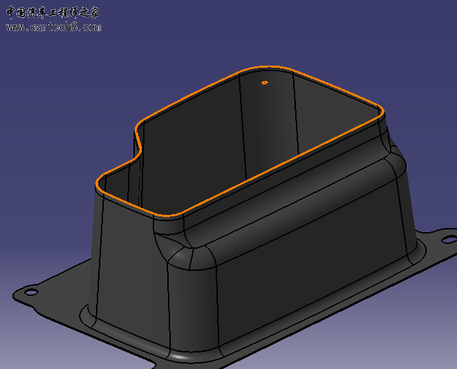

    发表于 29-1-2016 11:04:51 | 显示全部楼层
    看到第二张图切面上有一个小圆点,是不是圆点的地方有结构给你切成悬空的了?这样的话必然错啊
    发表于 17-2-2016 22:24:17 | 显示全部楼层
    最好你先把倒角特征去掉

    发表于 20-3-2016 16:29:53 | 显示全部楼层
    是不是第一特征不能为开槽额,,,
