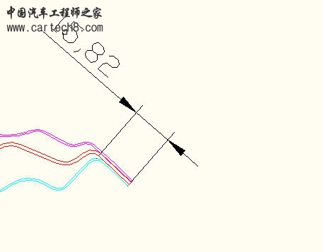

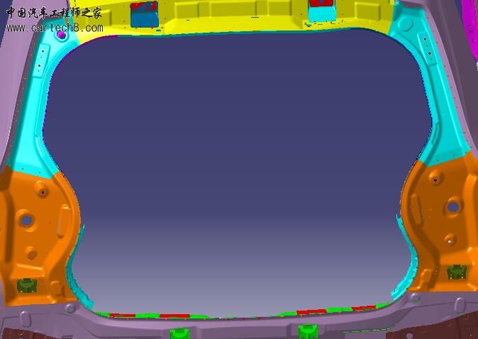

高手们 为什么后背门这一圈止口边高度不一致呢?
安装胶条的高度
安装胶条的这个止口边
509409
509409
509410
509410
509411
509411

首先!一般情况下有效悍接边长度是一致的!一般厂家定义为13毫米!看你测量的位置有可能有问题!而且密封条要求卡接的止口也应该是一致的!这是一个标准

    冲压基差+焊接分总成夹具=总成夹具积差

    从冲压件,到分总成,再到总成,累计公差的问题
    发表于 24-3-2016 12:40:57 来自手机 | 显示全部楼层
    这个高度只要可以卡入胶条就可以,主要保证止口与后背门的内间隙在胶条压缩范围内就行

    零件尺寸公差累计

    是设计状态还是实车哟
    发表于 10-5-2016 10:48:21 | 显示全部楼层
    检查标准应该是对称一样的
    但实际情况有不一样,有问题点,不过一般不漏水就没问题
    20-7-2016 11:43
    发表于 16-5-2016 09:01:56 来自手机 | 显示全部楼层
    设计状态是这样吗?还是实车测量是这样?
