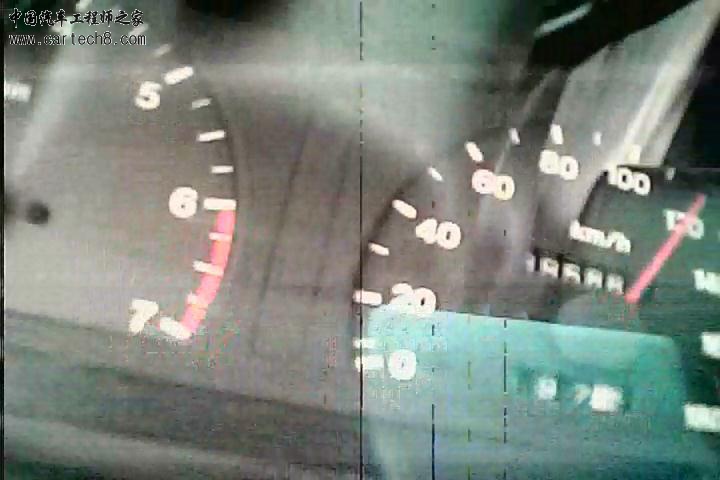

    车速从120公里/小时经过45秒加速到145公里/小时,测算发动机功率。
    车重2200公斤。风阻系数0.46。空气密度1.29。迎风面积3米^2。速度27.8米/秒到40米/秒。
    滚动系数0.015
    加速度为(40-27.8)/45=0.28米/秒^2。传动效率0.9
    风阻功率=0.5*0.46*1.29*3*40^3=56966瓦=57千瓦
    滚动功率=2200*9.8*0.015*40 =12936瓦 =13千瓦
    加速功率=2200*0.28*40 =24640瓦 =25千瓦
    发动机3600转/分功率=(57+13+25)/0.9 =105千瓦
    发动机出厂功率77千瓦(未考虑转速)
    按发动机最大功率转速5600转/分,参照万有外特性曲线估算
    5600:3600=最大功率:105千瓦
    最大功率=5600/3600*105=163千瓦
