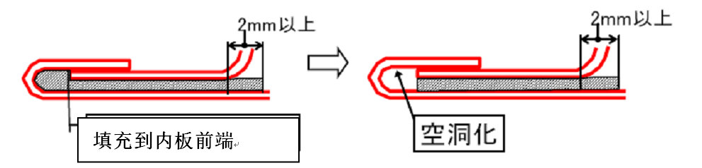

    发表于 19-9-2017 11:35:40 | 显示全部楼层
    主要问题影响涂装胶泡问题,所以有两种方案
    ①完全填充折边胶
    ②空洞化
