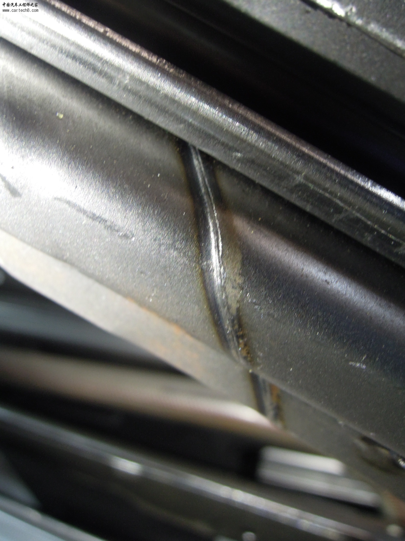

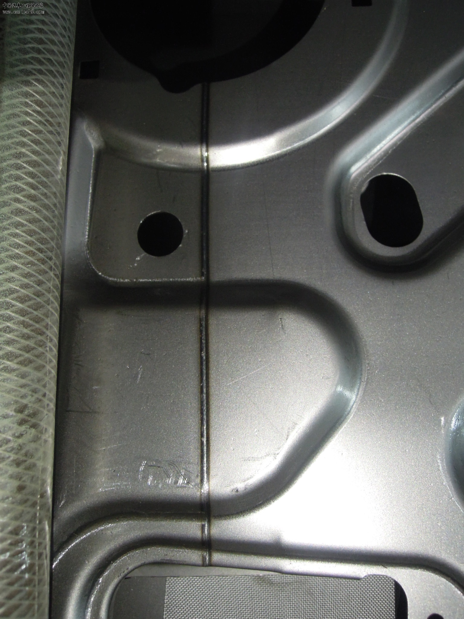

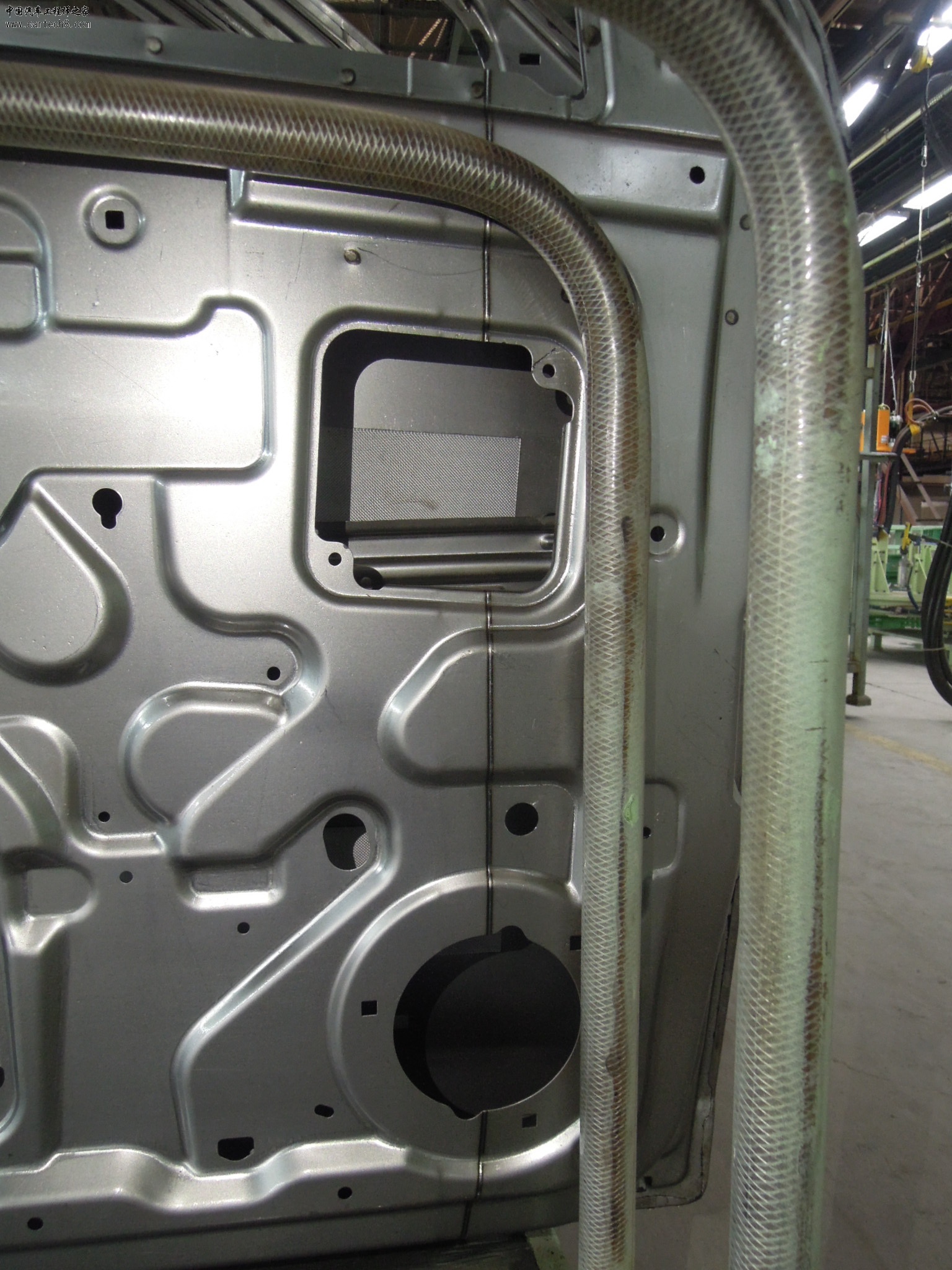

在此请问下各位,车门内钣金上的黑色线是一个什么作用,通过什么工艺生成的。
我们工厂的一款车,完整的四门内板钣金上靠前侧,从上到下都有一根此黑线。
下面附了三张我所照的图片。

    车门内板采用两种材质激光拼焊在一起的板材,门铰链侧采用的是高强度板材,这样可以减少原来在车门铰链侧的铰链加强板,达到车身轻量化的要求,降低制造成本的要求。如果车门内板分别成型,最后还是要拼焊在一起。分开成型不仅要分别开发模具,而且要单独成型,制造工时成本就增加了。

    车门内板为激光拼焊板

    拼接起来后重量减少,成本也减少了~轻量化理念

    楼上是对的,车门内板只有前段铰链安装边强度要求比较高,车门后部需要轻量化,可选用不同厚度或不同材质钢板,以前都是前后冲压后搭接点焊,现在工艺先进了 就采用激光拼焊了,拼焊后的板材统一冲压也会降低冲压模具数量,提高工时效率

    激光拼焊,轻量化用,正常是0.7d+1.0d的板材

    这条是属于激光拼焊缝 ,主要有2个原因:1.就是轻量化 成本考虑  同种材质不同板厚  2.技术性能需要 如我要求铰链这一块区域强度特别高 别的就不需要 这时只有通过激光拼焊板来成型是最容易和最节省方便的。

    前两天到车间,仔仔细细再观察了下,之前没看到的就是,肯定的是板材厚度不同,在铰链安装侧更厚。

    两块板料厚不一样,铰链安装的那一侧厚一点,另外一侧薄一点,没有不等厚的板料,所以需要提前用激光拼焊然后在冲压
