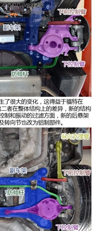

[悬挂] [图片] 请教下,这种纵臂取消有什么优点?成本增加大吗?
发表于 16-2-2016 17:34:13 来自手机 | 显示全部楼层 |阅读模式

    纵臂是否取消,需要考虑车轮的纵向力由谁承担,从图一看,它的下控制臂相当厚实,且与轮边及副车架均有两个固定点,它起到传递纵向力的左右,图二的结构,你如果取消了纵臂,纵向力无杆系承担,无法按预期轨迹进行运动。

    这是什么车?新天籁的后悬架和这个很像。
    可能没有纵臂的话,纵向柔性会好些
