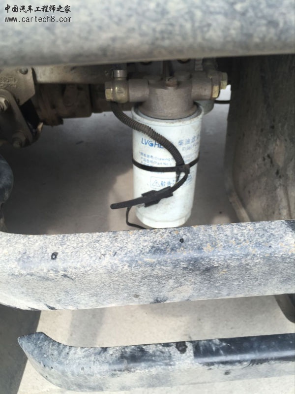

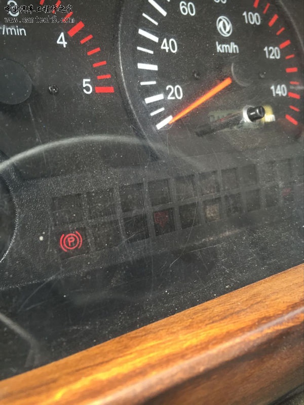

东风多利卡,这个插头插上就会有一个故障灯亮

    提示你该更换油水分离器了,油里面有水了!

    下面应该有防水螺塞,旋开把水放出来就好了。

    这是燃油进水报警传感器的线,一般要放滤芯的水或更换燃油滤芯,还有极少部分是线路问题。
