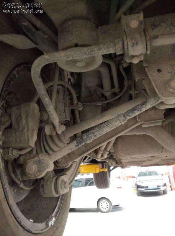

[悬挂] 这是多连杆还是五连杆?
发表于 20-2-2016 15:18:50 来自手机 | 显示全部楼层 |阅读模式
这是多连杆还是五连杆?

    发表于 20-2-2016 18:14:30 | 显示全部楼层
    图上只能看到三根杆加一个滑柱(减震器)

    发表于 20-2-2016 22:17:52 | 显示全部楼层
    连杆支柱式悬架,这是什么车?
    发表于 22-2-2016 11:42:35 | 显示全部楼层
    多连杆不就包含五连杆吗

    发表于 17-3-2016 11:31:18 | 显示全部楼层
    五连杆不是多连杆吗!多是只三个或三个以上

    发表于 23-3-2016 17:30:18 | 显示全部楼层
    这个不是多连杆吧

    发表于 20-9-2016 14:45:00 | 显示全部楼层
    本人理解,应该定义为麦弗逊悬挂的变种,因为只有下部拉杆,没有上部拉杆,纵向一根拖拽杆,主销应该是用避震筒代替的,两根下部拉杆和纵向拖拽杆代替了麦弗逊悬挂的下臂,所以此悬挂应该和多连杆悬挂区别开,多连杆结构的运动机理与双横臂相似,避震筒不承担主销作用,而此悬挂避震筒明显承担了主销的作用,此类悬挂多用于国产低端车

    发表于 28-9-2016 02:53:41 | 显示全部楼层
    翼豹GC 现代索纳塔 君越 等都是这个样子的

    发表于 2-10-2016 17:24:35 | 显示全部楼层
    二麻子先森 发表于 20-9-2016 14:45
    本人理解,应该定义为麦弗逊悬挂的变种,因为只有下部拉杆,没有上部拉杆,纵向一根拖拽杆,主销应该是用避 ...
    同意
