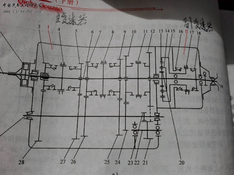

行星齿轮内齿圈15被固定而不能转动,则副变速挂入低速挡?

    这张图有问题,20与14之间的那根轴应该是断开的。
    当结合套17左移时,齿圈15被固定,太阳轮20是主动件,行星架14是从动件,实现减速效果;
    当结合套17右移时,齿圈15与行星架14连接为一体,这时太阳轮20转速与前两者的转速相等,即为直接档。
