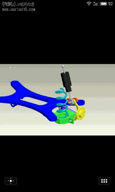

[悬挂] 图中,这种梯形臂的后悬架为啥没多少车用呢?
发表于 21-2-2016 14:27:54 来自手机 | 显示全部楼层 |阅读模式
这种梯形臂的后悬架为啥没多少车用呢?

宾利飞驰的有点像

    对于现在的车型来说,大部分人对车辆的操控及舒适有一个较高的要求,这个悬架类型,没有承受纵向力的结构件,整车的纵向力及主要靠下托臂承受,对下托臂的强度考验较大,而且会限制轮胎的运动轨迹,对操控性不是很好,个人观点,供参考!

    相比与目前比较通用的扭力梁,这个成本应该要高些吧!
