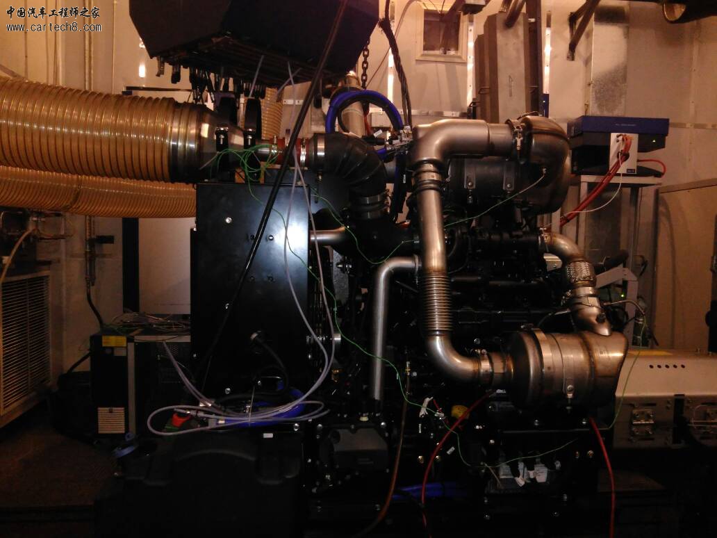

    约翰迪尔第四阶段柴油机,仪表盘显示故障码4535.00,查询故障说明为DEF准备喷射是建立不起来压力,发动机启动拆开尿素管也没有尿素喷出,有懂得可以给个提示吗?谢谢!

    是谁的尿素喷射系统,bosch的?denox2.2?
    从软件和硬件两方面查:
    1)硬件方面,尿素箱是否有尿素,尿素泵的线束是否正确,能否正常工作,尿素管的链接是否正确为,尿素喷嘴的线束链接是否正确等;
    2)软件,尿素建压有很多条件,包括尿素解冻完成,排温要达到一定要求等,因此要连上电脑根据逻辑算法去查

    谢谢,已经很早的问题了,早就已经解决了,真的谢谢,其实就是尿素管连接有错,这么简单的错误被我忽略了,因为是从老美进口的发动机,没想到美国佬做事这么粗心大意,这个都会链接错误。
