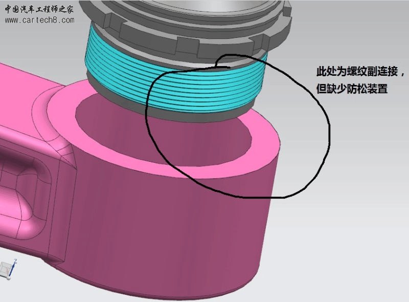

[悬挂] 下横臂和球头连接方式 试验发现球头螺纹松动,求大家帮忙想个止动方式
发表于 4-3-2016 17:26:57 来自手机 | 显示全部楼层 |阅读模式
这是一款悬架  下横臂和球头连接方式 试验发现球头螺纹松动,求大家帮忙想个止动方式

    发表于 9-3-2016 11:01:20 | 显示全部楼层
    改成带凹槽加一个防脱销子,装配时带上螺纹紧固胶

    发表于 25-3-2016 13:30:09 | 显示全部楼层
    螺纹的似乎没见过, 一般都是不可拆卸的。   有什么特殊的用途吗?
