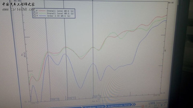

各位大神,这是某车型车内后排噪声及二阶曲线
    10-1-2016 13:38
    发表于 12-3-2016 16:13:19 来自手机 | 显示全部楼层 |阅读模式
    这能体现出什么信息,请指教

    不知道你要分析的是什么问题,红线和绿线是排气噪声吗?假设是,这图可以看出排气噪声(红线和绿线)的2、3、4个峰值主要是由2阶噪声贡献的。对应发动机的发火频率(这里是4缸机吧?)
    若你需要解决其他什么问题,得具体问题具体分析。

    单看这图意义不大,因为这也就能提供该转速下2阶存在较大贡献,要结合其他位置数据分析,附几张该位置彩图以及车内振动数据看一下。
