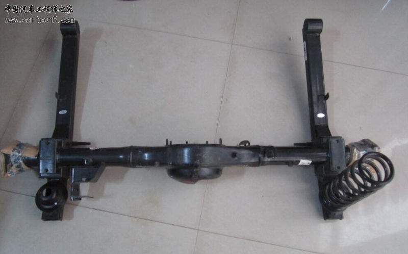

    这个悬挂不用推力杆了打算用瓦特连杆,瓦特连杆2边是支到后桥上面好呢还是到后托臂的屁股上面好呢

    从图片看,纵臂有点像板簧的,板簧自身有较强的抗扭性能,可以不用加,如果是结构件型材的,建议加载纵臂后端,在车轮反跳的时候,能够更好的抵消扭转力,可以参考老款奥拓结构。

    参照对比地板砖,这个悬架好窄
