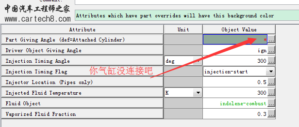

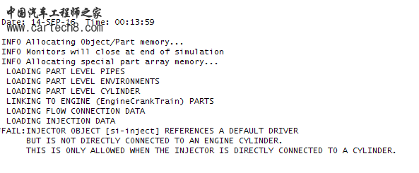

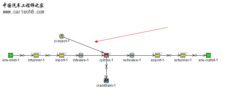

    楼主共同探讨一下,如上图所示,我把点火器改成缸内点火,就可以输出压力温度曲线了,如果改成进气管点火就有错误了,搞不懂。。。

     楼主| 发表于 14-9-2016 13:09:45 | 显示全部楼层
    之丮 发表于 14-9-2016 00:21
    楼主共同探讨一下,如上图所示,我把点火器改成缸内点火,就可以输出压力温度曲线了,如果改成进气管点火就 ...
    点开,然后把火花塞与气缸分别指定,再试试。

    发表于 14-9-2016 17:03:03 | 显示全部楼层
    楼主大神啊,我选择了气缸就可以了,谢谢楼主

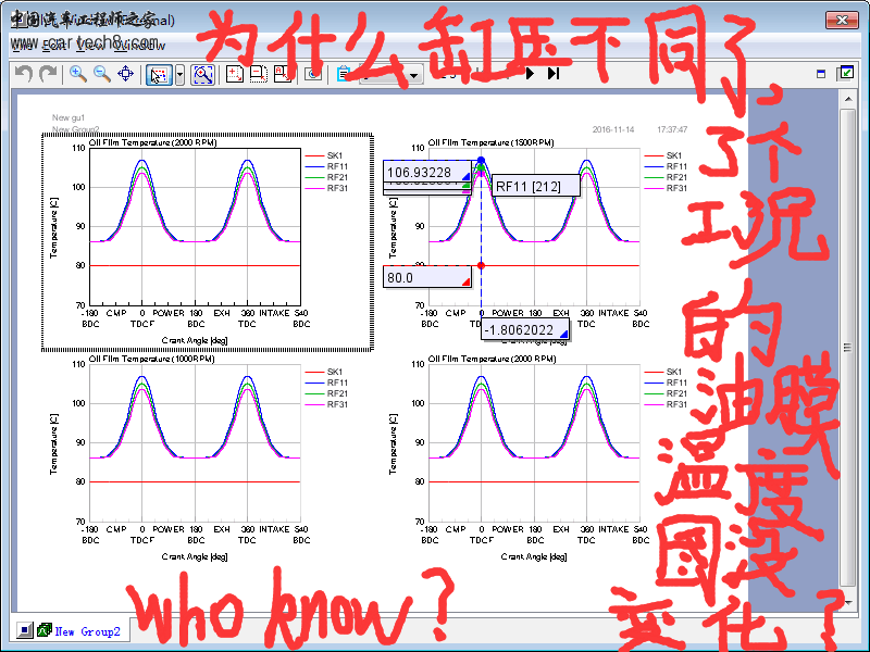

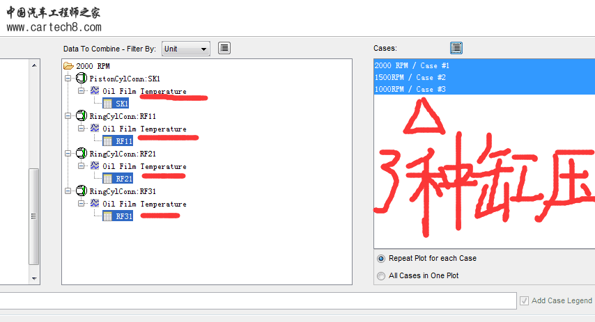

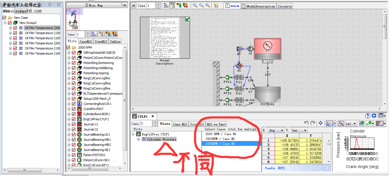

    楼主,我想请教下:对于(D:\Program Files (x86)\GTI\v7.4.0\examples\Cranktrain\Predictive_Friction)的1-Cylinder-FullFriction.gtm这个例子模型为什么模型中的几种不同转速下不同缸压的情况下,发动机的油膜温度场仿真图却是一样的。难道缸压对油膜温度场没影响?还是说此模型缸压没作用到油膜上?
    请问缸压数据到底如何导入此模型的(有哪些步骤),为什么没起到作用?见附件图
    如能答复,万分感谢!
