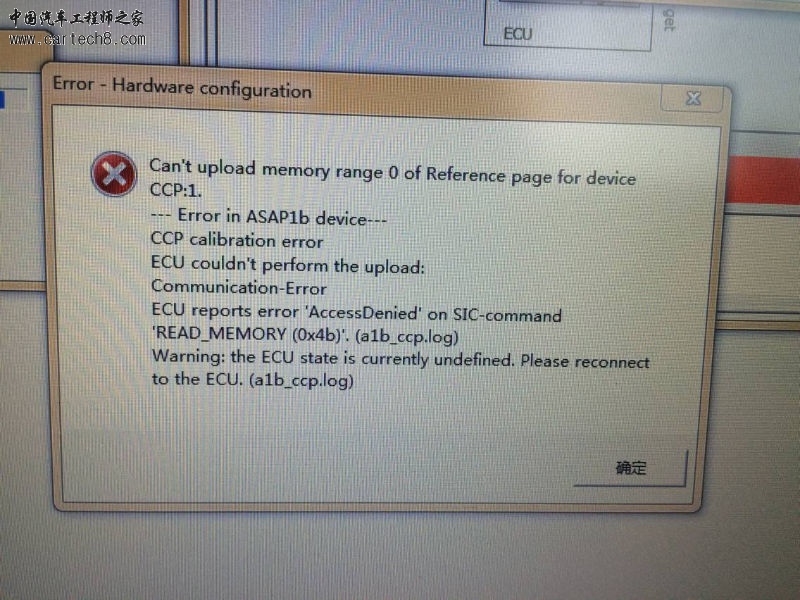

ECU 数据用INCA upload 到电脑上,结果失败了,弹窗如下
发表于 17-3-2016 13:41:54 来自手机 | 显示全部楼层 |阅读模式
511610
511610
发表于 22-3-2016 16:07:47 | 显示全部楼层
没连上,或者数据不支持

    发表于 1-4-2016 15:56:52 | 显示全部楼层
    重新装一下INCA,有个文件(a1b_ccp.log)没有正常运行,重装一下就ok了
