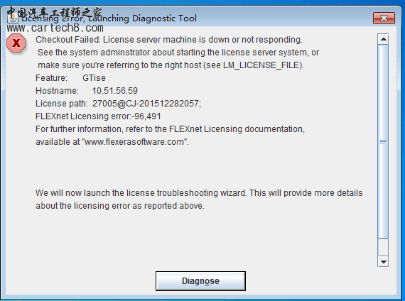

[求助] 本人装gt-suite7.3 完全按照步骤来 结果弹出来了这个 怎么回事啊
    24-3-2016 12:30
    发表于 24-3-2016 12:47:31 | 显示全部楼层 |阅读模式
    本人装gt-suite7.3 完全按照步骤来 结果弹出来了这个 怎么回事啊 求大神解答 感激不尽
    24-3-2016 12:30
     楼主| 发表于 24-3-2016 12:48:11 | 显示全部楼层
    环境变量和计算机名肯定没错的

    请问环境变量你是怎么设置的,我的一直卡在设置环境变量上

    你没运行破解文件吧,运行后就能用了

    装了几遍终于成功了,你 试试运行LMtools,强制停止service,再start service。 有图的,但不会~~`
