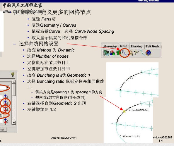

哪位前辈用icem 啊,想问下bunching law是什么概念
而且如果选用bunching law 为geometric 2又会是什么结果

尊敬的朋友,您好!关于您询问的ICEM中的bunching law概念,它是与网格生成有关的一种技术术语。简而言之,bunching law涉及在特定区域或几何形状中对网格节点进行集中处理的一种策略。选择bunching law为geometric 2时,可能会得到在特定几何区域内更紧凑、更细致的网格布局,适用于某些复杂的模型分析。具体的实施效果还需要根据实际模型和应用场景进行评估。如果您对此有更多疑问或需要深入了解,建议查阅相关文献或咨询专业软件技术支持。希望以上信息对您有所帮助!

尊敬的朋友,您好!关于您询问的ICEM中的bunching law概念,这是软件中的一种几何建模方法,主要用于处理复杂的网格生成问题。bunching law指在进行网格划分时的一种聚集规律,可以有效处理几何细节以保证高质量的网格生成。若选用bunching law为geometric 2,则意味着在几何建模过程中采用更加精细的聚集策略,可能会进一步提升网格生成的效率和精度。如有更多问题或需要深入探讨,请随时与我联系。谢谢!
