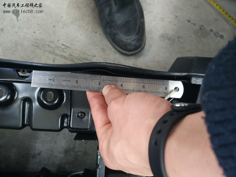

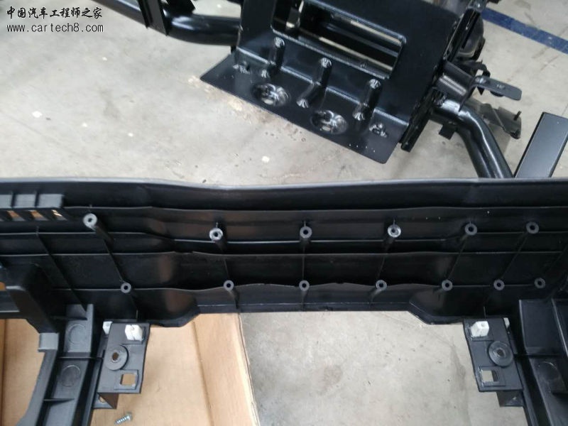

[仪表板] 仪表台前端变形怎么回事?太阳一晒就这样
发表于 29-3-2016 13:52:01 来自手机 | 显示全部楼层 |阅读模式
仪表台前端变形怎么回事?太阳一晒就这样

材料受热膨胀,因为螺丝的固定位置导致局部受力过大

    可能是材料原因,也可能是此处需要增加塑料小支架改进强度,做一下此处的CAE分析,看看加强筋的强度

    和结构设计、材料的关系比较大。
    先查查材料,仪表板骨架一般采用PP+EPDM-T20材料,弯曲模量大于等于1700Mpa,弯曲强度常温23°C,≥20Mpa。
    其次是看一下结构,变形的位置是安装什么零件的位置?
