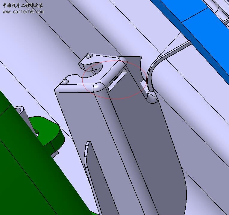

[综合] 卡扣座这个地方为什么开孔
发表于 11-4-2016 20:29:09 来自手机 | 显示全部楼层 |阅读模式
[图片]各位大神,卡扣座这个地方为什么开孔

    发表于 28-7-2016 20:38:14 | 显示全部楼层
    毛个防转,这个是圆盘卡扣的卡座,圆盘卡扣防个毛转啊?他就是卡扣座做小了,卡扣跟座子干涉了,改成这样的避让用的

    发表于 13-4-2016 21:30:30 | 显示全部楼层
    可能,是卡扣的圆盘大与卡扣座
    发表于 14-4-2016 15:06:34 | 显示全部楼层
    一般的开口基本都是为了改变卡扣推入方向,但是这个应该是楼上的答案。
    发表于 21-5-2016 21:40:04 | 显示全部楼层
    估计是防转用的,但是这种不常用,我们常用的是在下面二测边长出一个台阶来防转。
