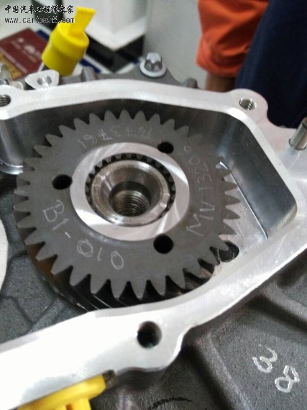

    请教各位,这个齿轮和轴是间隙配合,请问这么设计的意图是什么?

    这个齿轮跟轴应该是花键链接吧。

    觉得轴是锥形的

    这个是哪个机构?
    发表于 23-8-2016 22:20:54 | 显示全部楼层
    给个整箱图看看

    肯定是花键连接啊

    没有整体结构图,没有说明部位,只凭这一张图看不出个一二三来。看齿轮内经有花键,应该是与轴进行花键连接,但是图上部位看着轴上并没有花键,所以比较怀疑齿轮原始位置是不是不在该处。

    这是什么齿轮机构,齿轮如果是转动的话那就要间隙配合。
    有没有更全的照片,顺便说明下用途

    看图,通过花键(间隙)配合,拆装容易,为防止齿轮跑出来,轴中间有螺纹,应该是用锁紧螺栓把齿轮与轴锁紧(轴承在齿轮下面)。

    应该是花键连接吧
