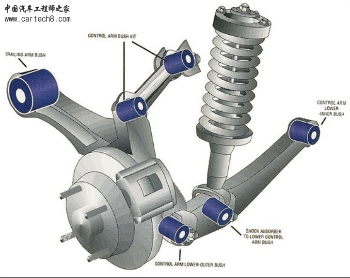

请教下底盘衬套的扭转刚度过大对会有什么影响?
比方说下图类似衬套
512415

    扭转刚度什么意思
    发表于 5-5-2016 22:29:45 | 显示全部楼层
    应该对你的悬架刚度是有一定的影响的,毕竟一般设计的时候不考虑衬套的扭转刚度,当然也可以在adams中模拟下

    衬套刚度过大,增加悬架的寄生刚度,衬套产生刚度的同时是带有一定阻尼的,影响悬架响应速度、舒适性
