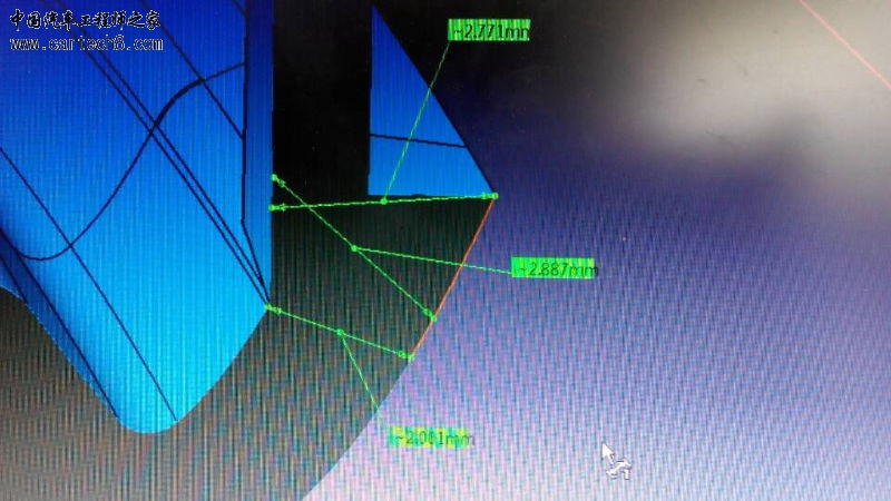

[座椅] 帮忙看一下,这个地方容易缩水不
发表于 21-4-2016 19:22:00 来自手机 | 显示全部楼层 |阅读模式
帮忙看一下,这个地方容易缩水不,材料PC+ABS

    这个也太局限了吧,只看这么一点就能看出来么?

    不会,做在翻边上的,这种情况经常做,问题不大
