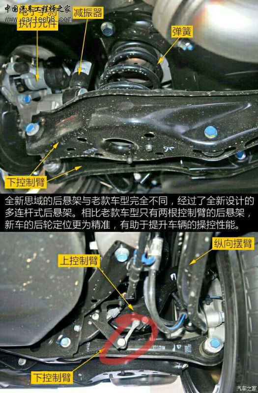

这根小东西会起到什么神奇的作用?

    是不是可以调节外倾的啊?
    不过不应该这么小啊!
    发表于 8-5-2016 21:09:37 | 显示全部楼层
    主动头灯配的东西,控制大灯的照向的

    发表于 20-5-2016 18:59:09 | 显示全部楼层
    高度传感器 具体介绍可以搜搜
    发表于 3-7-2016 07:26:33 | 显示全部楼层
    应该是高度传感器之类,可能给制动等系统反馈悬架状态的

    其将上控制臂与一C形支架相连,而C形支架上端与一纵向布置的杆件相连。上面那纵向的是什么杆件?

    高度传感器支架吗?

    高度传感器的

    发表于 2-12-2017 21:40:07 | 显示全部楼层
    AFS传感器的连杆

    发表于 27-5-2018 16:14:01 | 显示全部楼层
    车姿传感器?
    发表于 18-6-2018 23:30:50 来自手机 | 显示全部楼层
    控制大灯的

    发表于 14-1-2023 13:29:40 | 显示全部楼层
    高度传感器
