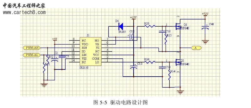

[图片]有大神能看懂这个图的嘛?他怎么接单片机和电机?

    这只是其中一个桥臂的控制驱动原理,看你实际控制的是什么电机了,可以组成H桥或者三相全桥;PWM这两路来自单片机的控制输出,A是接负载的其中一个极。(IR2110是国际整流器公司IR的驱动芯片)

    半桥自举驱动电路。
