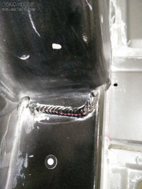

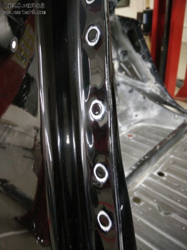

特斯拉的白车身,这些是什么焊接工艺
发表于 11-5-2016 13:48:52 来自手机 | 显示全部楼层 |阅读模式
特斯拉的白车身,这些是什么焊接工艺

    第一张照片应该是机械手焊接出来的鱼鳞纹,第二张喷涂油漆了,看不清楚。

    第二张使用的铆接,因为铝板点焊效果差...

    第二张,应该是冲铆工艺,不是新工艺,可以看看冲铆工艺在车身制造中的应用 - 机械机电 - 道客巴巴  http://www.doc88.com/p-017901750165.html

    第一张照片是MIG焊,采用福尼斯的CMT焊接技术,如果需要详细了解,可以联系我,袁18021533435
