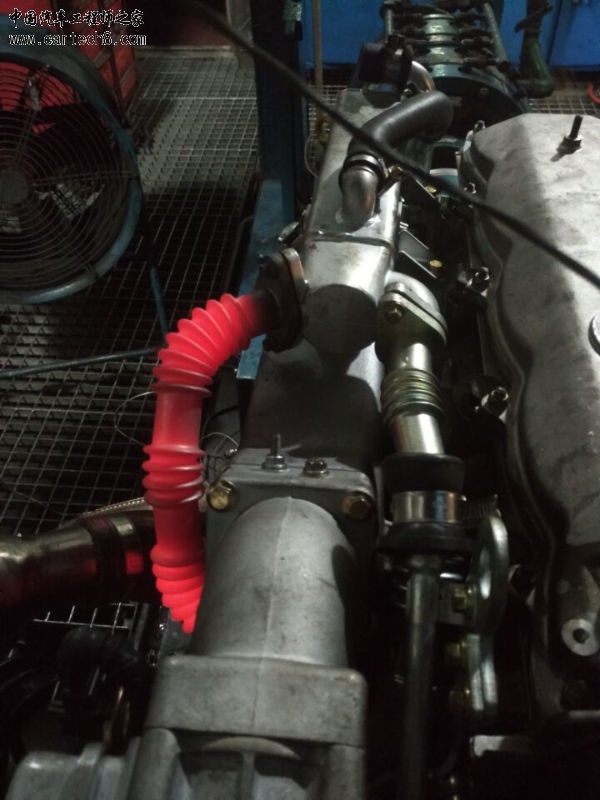

3.0升柴油机台架试验,负荷100,转速到3000时候,排气到EGR水冷波纹管单面发红,有知道这种情况的吗?

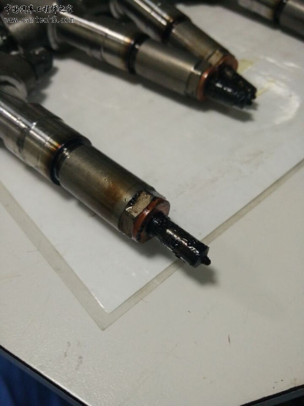

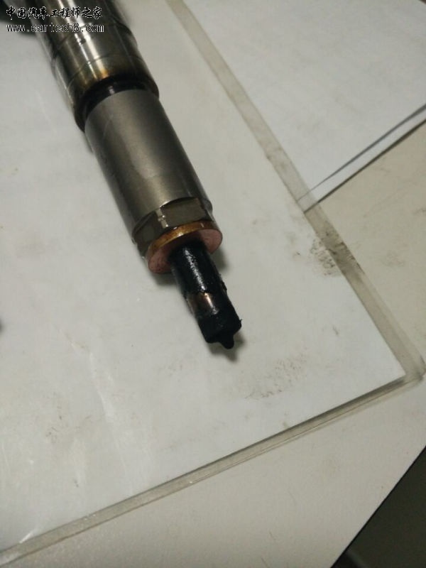

喷油器雾化也不是太好,还可能串气,会不会是空燃比不对造成的,现在做超速试验已经100多小时,发动机怠速10秒,爬坡5秒,最高空转10秒,降到怠速5秒,反复循环!求解,问题原因!谢谢!
