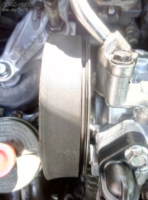

有谁知道是什么问题?奥德赛皮带一打着就跑出来了

    发动机的各个皮带轮不在一个平面上用平面尺检查

    是不是换过皮带带动的附件?如果不是就先换个皮带
    发表于 22-5-2016 16:02:55 来自手机 | 显示全部楼层
    是不是某个皮带轮不和其他轮子在一条线上

    先调整正常,再去跑,看是不是还会跑出来,或则附件皮带调出来,就有可能是曲轴止推片脱落了

    不一条线
