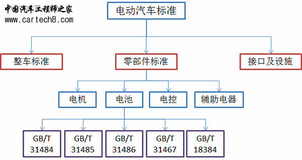

    一、构建标准体系
    电动汽车早期的发展过程中,GB或GB/T国家标准的缺失在一定程度上造成了行业的良莠不齐和鱼龙混杂。仅依靠汽车行业的QC/T推荐标准作为一种参考,并不具有权威性和广泛性,整车企业和电池企业要么茫无头绪,要么各行其是、各执一词,缺乏一个统一的衡量标准。
    随着2015年新版GB/T国家推荐标准的陆续发布,我国电动汽车产业围绕动力电池系统已基本上构建了完整的标准体系,形成了行业的准入门槛,有利于行业的规范发展和优胜劣汰。
    新国标在2015年5月颁布(部分标准将在10月份或年底颁布),与旧标准之间有一年的过渡期,从2016年开始,相关企业都将遵循新的标准进行相关检测。新国标与工信部2015年3月发布的《汽车动力蓄电池行业规范条件》一起,将加速动力电池行业的洗牌,提高行业集中度水平。

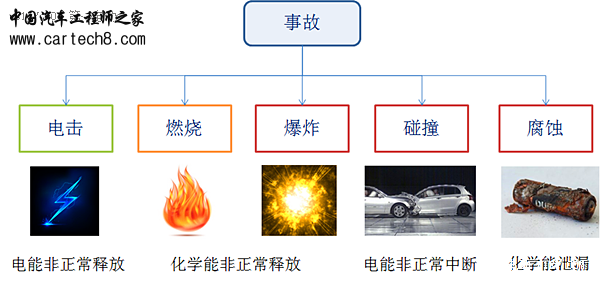

    在本人的另外一篇文章中,曾论述过动力电池系统的安全防护主要在于如何防止电能和化学能的非正常释放所造成的危险,相关内容详见《动力电池系统安全分析和防护设计》一文。新版国标则完整的围绕电能和化学能的防护做了严格的规定,并明确了测试规范,形成了较为完整的体系,从这方面来讲,产品安全设计与国标的检验要求,殊途同归。

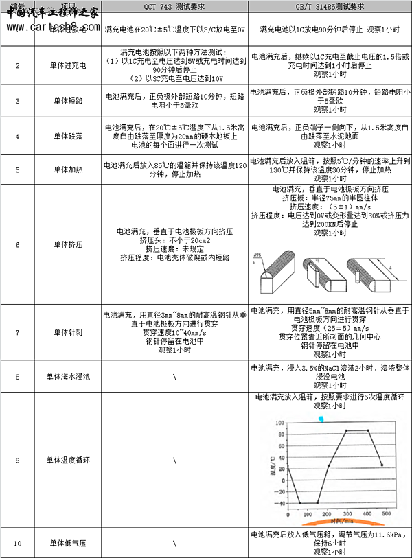

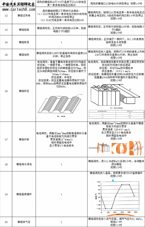

    2. GB/T 31485-2015解读
    GB/T 31485-2015主要考核动力电池单体和模组的安全指标,围绕化学能的防护,给出了一系列滥用情况以及极端情况下的安全要求和检验规范。
    相比于QC/T 743-2006,GB/T 31485-2015增加了单体海水浸泡、单体温度循环、单体低气压、模组跌落、模组海水浸泡、模组温度循环、模组低气压等7项新的检验要求。针对大部分检验项目,GB/T 31485-2015均做了提高或强化,并要求测试结束后,必须观察1小时,才能确定检验是否合格,而QC/T743标准并无此要求。相关测试项目的对比如下:
    GB/T 31485-2015与GB/T 31467.3-2015配合,构成了电池单体、模组、系统层级的较为完整的安全检验标准。
