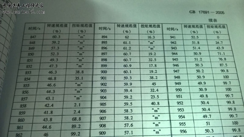

[综合] 请教一下,ETC循环中扭矩规范值m是什么意思?
发表于 25-5-2016 13:44:14 来自手机 | 显示全部楼层 |阅读模式

    发表于 11-8-2016 16:22:42 | 显示全部楼层
    ETC循环规定的理论转速和扭矩,它要求发动机运转要经过这些规定的转速和扭矩,但是在实际的运行过程中,由于发动机的响应速度问题,不一定能经过这个理论工况。

    发表于 21-10-2016 20:55:34 | 显示全部楼层
    我今天也看到了 但是也不懂啊 莫非是最大扭矩?
