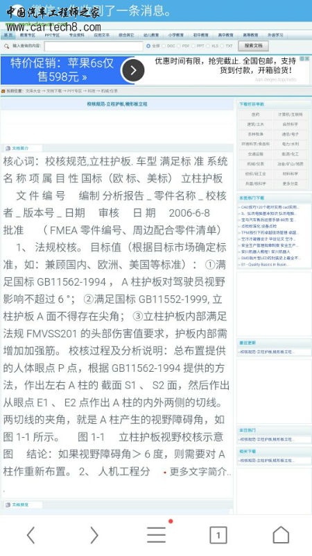

风窗透明区域校核,v1点与b点的连线与左侧A柱护板干涉了几毫米
规范里有透明区的说明,就是透光率>70百分,并没有说不能遮挡。所以风窗透明区域只是规定了玻璃上透光>百分70的部分?
11562-2014
而且立柱校核没有提到这点
