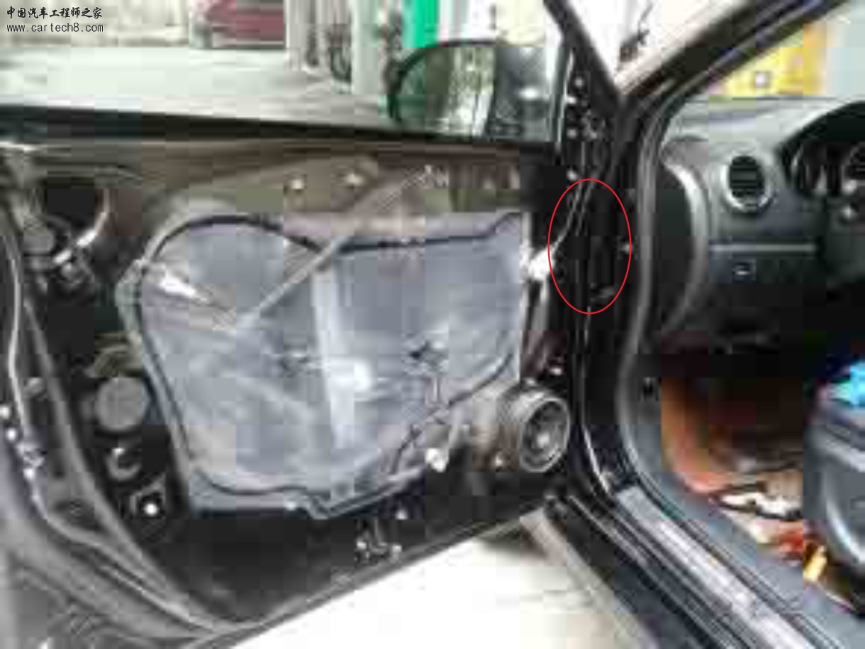

求助,凯越13款自动经典版,前段时间发现洗车后除司机车门以外,其他三个窗户均无法升降(排除主驾驶锁止),洗完车过两天就好了,然后前天突然出现四个窗户同时不能升降

    检查一下主门----A柱接线的地方
