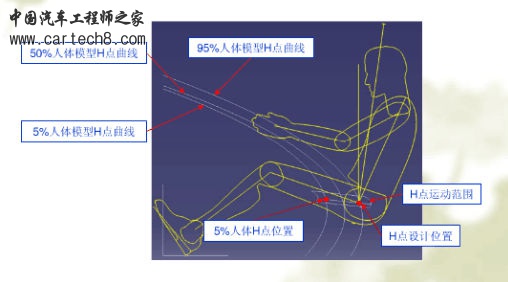

    各位高手,图中的H点曲线和H点运动范围是怎么做出来的?请指教!

    逆向是
    扫描最低最下的R点,以及三个极限,链接起来就是,,,,中间那一条线,有个标准,上行程大于40,最低的上面20;行程小于40,则为一半。
    H曲线是有公式做出来的,,,,,,,,,,,,,,

    那三条曲线可以用UG做出来,那个四边形用得哪个标准?

    可以看看R点与H点
